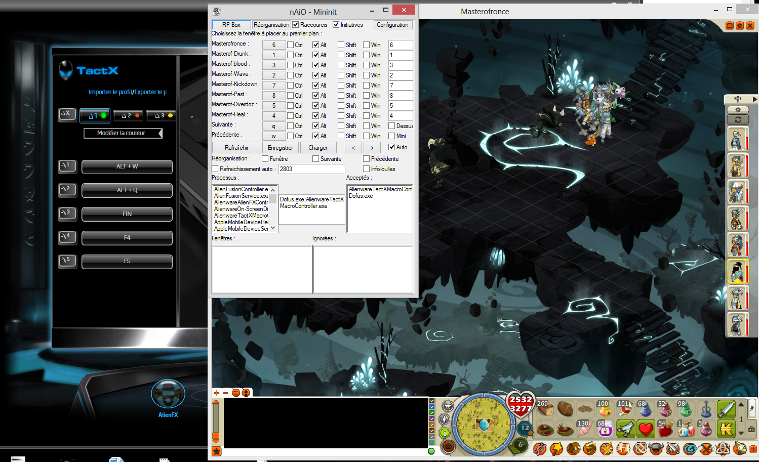

Je possède un Alienware mx18r2 doté de macro, 5 touches fonctionnelles avec une touche pour changer de mode. Il y a 3 modes soit 15 macros donc 10 artificiels. Ce n'est pas forcément intéressant..
Je posterai à la fin ma configuration si cela peut aider.
DONC !
Mon problème est le suivant :
J'ai donc configuré mon logiciel de Macro pour utiliser les mêmes touches que vous verrez sur mon screen ci dessous.
Je n'ai pas su comment insérer l'image autrement qu'en pièce jointe, si il y a un moyen plus explicite, je m'en excuse d'avance.
Donc j'ai mes 8 comptes, tout va bien si je fais "alt+w" tout va super bien, sauf que moi je veux utiliser mon macro comme dans la version antérieur où il était possible ( problème de compatibilité ? ).
Et lorsque je le fais en ayant une fenêtre Dofus de sélectionnée ça ne fonctionne pas, pas de message ni aucune réaction, par contre quand je clique sur mon bureau, il marche, mais étant donné qu'il sélectionne une fenêtre dofus en avançant de un la sélection de mes 8 comptes il se rebloque, il y aurait quelqu'un qui puisse m'aider ici ?
Je vous remercie d'avance pour votre intérêt à mon problème.

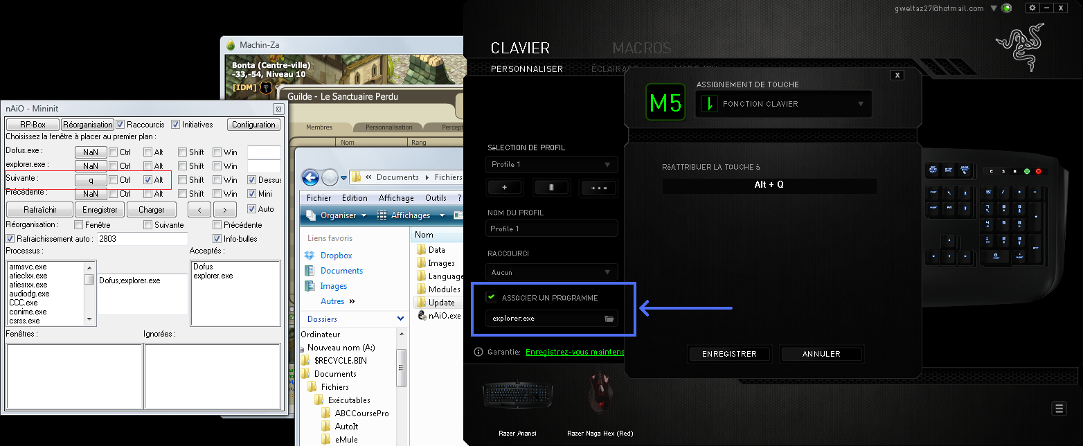

J'ai essayé de mon côté, j'obtiens un fonctionnement correct et attendu, voir pièce-jointe.
Essaie de voir si ce que j'ai encadré de bleu sur mon image n'aurait pas un équivalent de ton côté ? "hors Dofus" les touches sont bien "Alt+q", "Alt+w", etc, mais qu'une fois la fenêtre Dofus sélectionnée, le profil de touches change et que le clavier "oublie" temporairement les nouvelles touches demandées ?

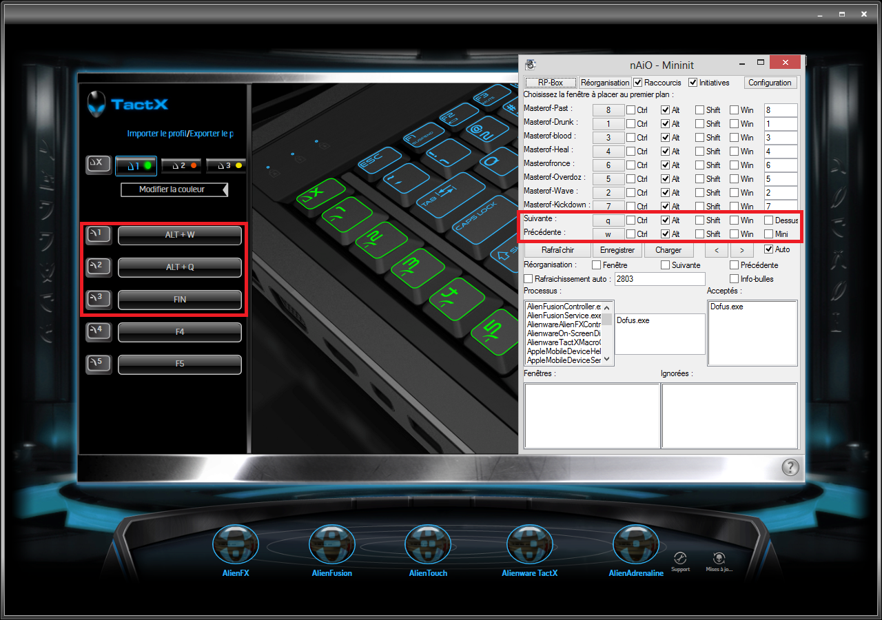

Alors voici la preuve que j'ai mis mon programme dans le minit. Il semble être accepté, par contre il ne semble pas oublier sa fonction en cliquant sur la fenêtre Dofus, rien ne change. J'essayerai de mettre mon clavier razor si ça comble mon problème je jouerai ainsi, entre temps si quelqu'un a une idée.. Je suis preneur.

Après un teste via mon clavier Razer, le logiciel marche super bien, par contre sur le programme de l'alienware, impossible de le faire marcher, problème de compatibilité depuis la v2 je suppose, si le staff réussissait à découvrir d'où cela vient exactement, ça serait génial, vous feriez un sadida comblé !

La demande est résolue, c'est super. Je vais placer en [R]ésolu, avec une petite question supplémentaire pour approfondir :
- Est-ce que par hasard, le logiciel de l'AlienWare n'utiliserait pas un "Alt+Q" en majuscule ?
La question a son importance, puisque "Alt+Q" n'est pas pareil que "Alt+q" vu par le Mininit. C'est possible de tester ça en changeant la touche de "Suivante" dans le Mininit par "Q" au-lieu de "q".
Si "Q" + "Alt" réagit bien quand l'AlienWare est censé taper "Alt+Q", alors il faut passer les lettres du Mininit en majuscule pour suivre la config du clavier !
